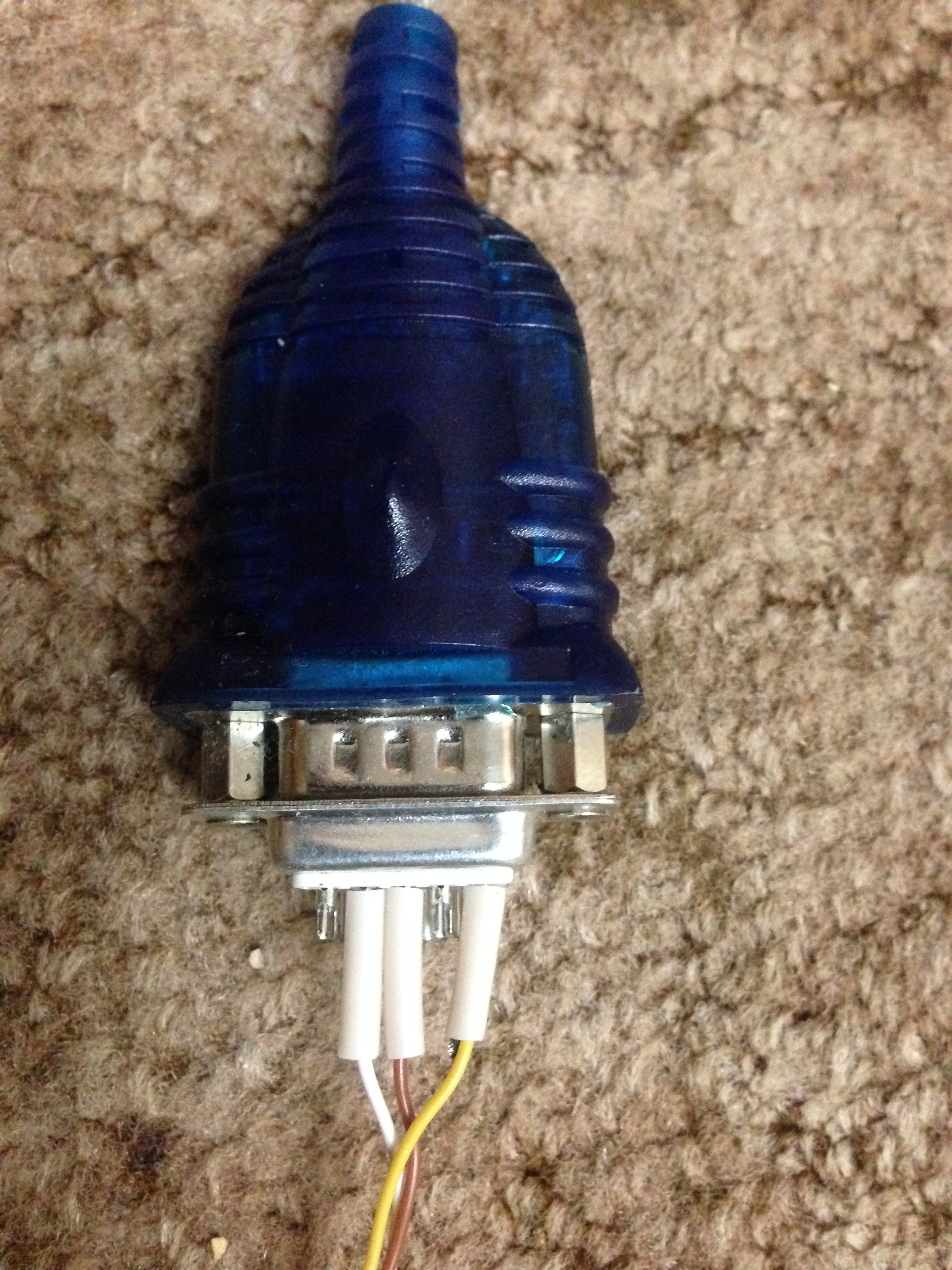

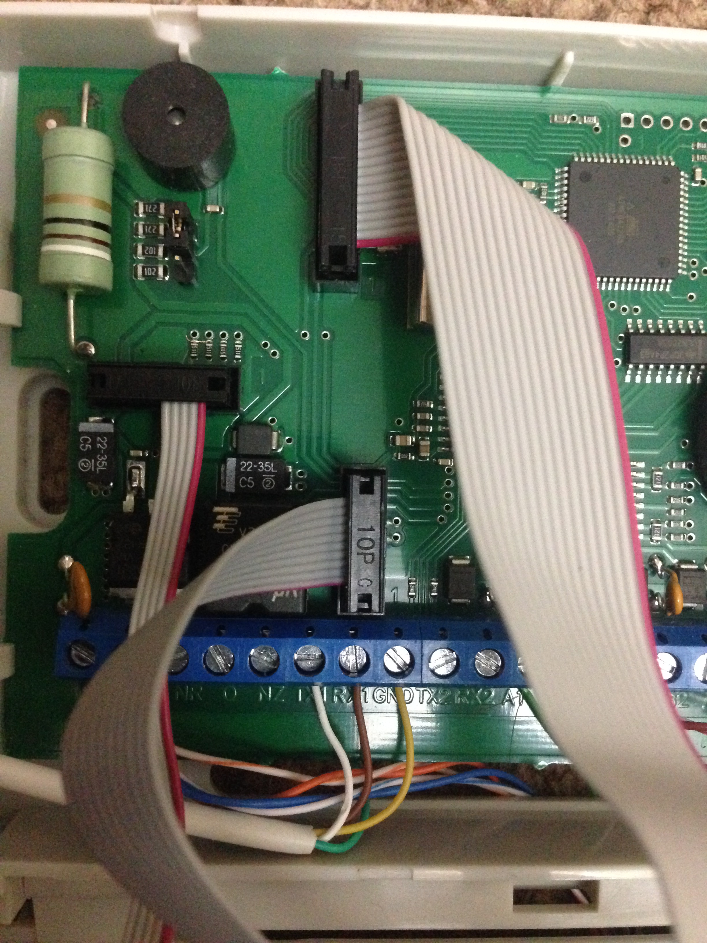

Задача состоит в том чтобы отображать на компе состояние объектов в программе Ритм или еще в какой будет удобно. Сейчас на объекте стоит система 200 серии. Так как там ничего не вышло, решили заменить систему на новую. Купили новый пульт серии 201, приемник и пару тревожных кнопок пока, объектовые передатчики будут в январе. Так же лицензия на Ритм. Пытаюсь пока настроить. Приемник, пульт и тревожную кнопку настроил. Все работает. Теперь нужно все видеть на компе. Подключаю все по инструкции Tx1- конт.2 Rx1-конт.3 GND-конт. 5

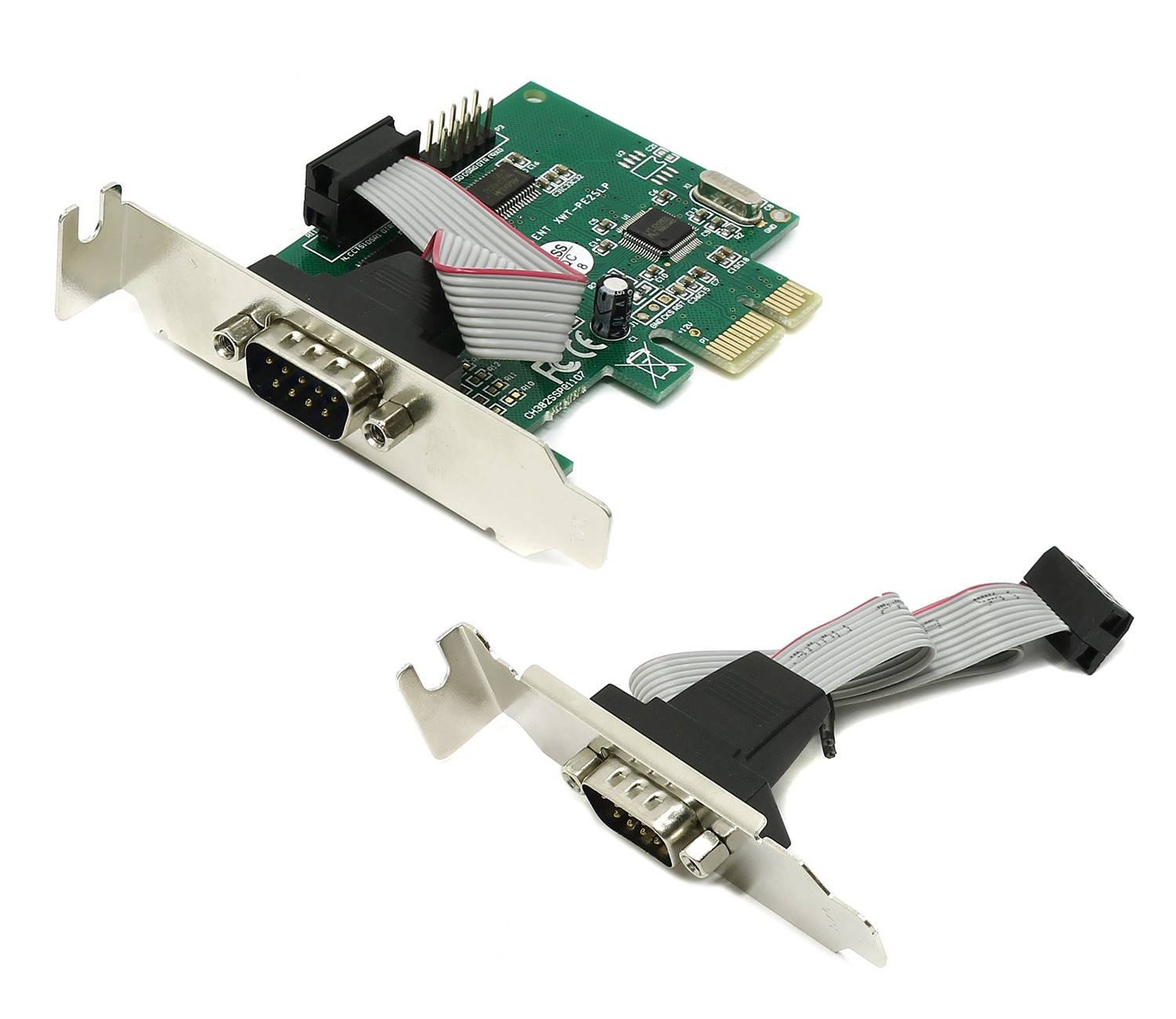

Подключаю через шнурок адаптер com в USB. Так же есть плата с com портом в разъем матери PSI-exe-1. В картинках все показано.
В программе мониторинга Monitor-PCN-RS200P , и в других программах SaveBase_RS-201, пульт не виден, не подает признаков жизни ни через шнур ни через плату контроллера. В проге Terminal через шнурок что то поступает через контакт Rx.

Через плату ничего.
В чем проблема? Где мои ошибки? В 200 серии примерно такая же проблема. Думал может порт неисправен. Тут новое оборудование. Как еще можно мониторить (подключить к компу пульт или приемник) без этого порта RS 232? Что то у меня с ним не складываеться.
Настройки портов в системе 2400-8-Нет-1-нет

По инструкции надо перемычками ставить нужный протокол на выходе с пульта.

Freeze писал(а):Сохранялка базы работает только по второму порту в соответствующем режиме.
Я и туда подключал. Ну вообщем все получилось. Если долго мучиться .... то все получиться. Проблема банальная. Шнурок который был, в нем провод оборван. А на плате COM порта драйвера кривые. Спаял сам провод для com, и драйвера другие поставил. Все работает, в том числе и старый пульт 200 версии.
