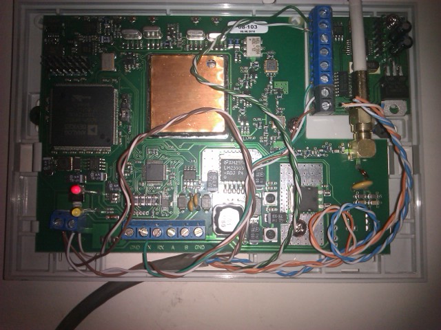

Белов Борис писал(а):5. Можно ли 201RD подключить к 202PN для экономии на покупке второй базовой станции (необходимой для работы ретранслятора)? Ответ - нет, 201-й приемник с 202-м пультом нормально работать не будет по причине неустранимых различий форматов данных.
Действительно, при прямом подключении невозможно контролировать связь с приёмником и передатчиками 201-й серии 202-м пультом по причине неустранимых различий форматов данных, но информационные телеграммы распознаются как родные, возможно не во всём диапазоне эфирных номеров 201-х, но мне пока таких не попадалось. Поэтому было принято решение загрузить бездельничающие в 202PN 485-е порты и устранить неустранимые различия, по крайней мере в пределах эфирных номеров, не превышающих FFFF, что и было реализовано.
