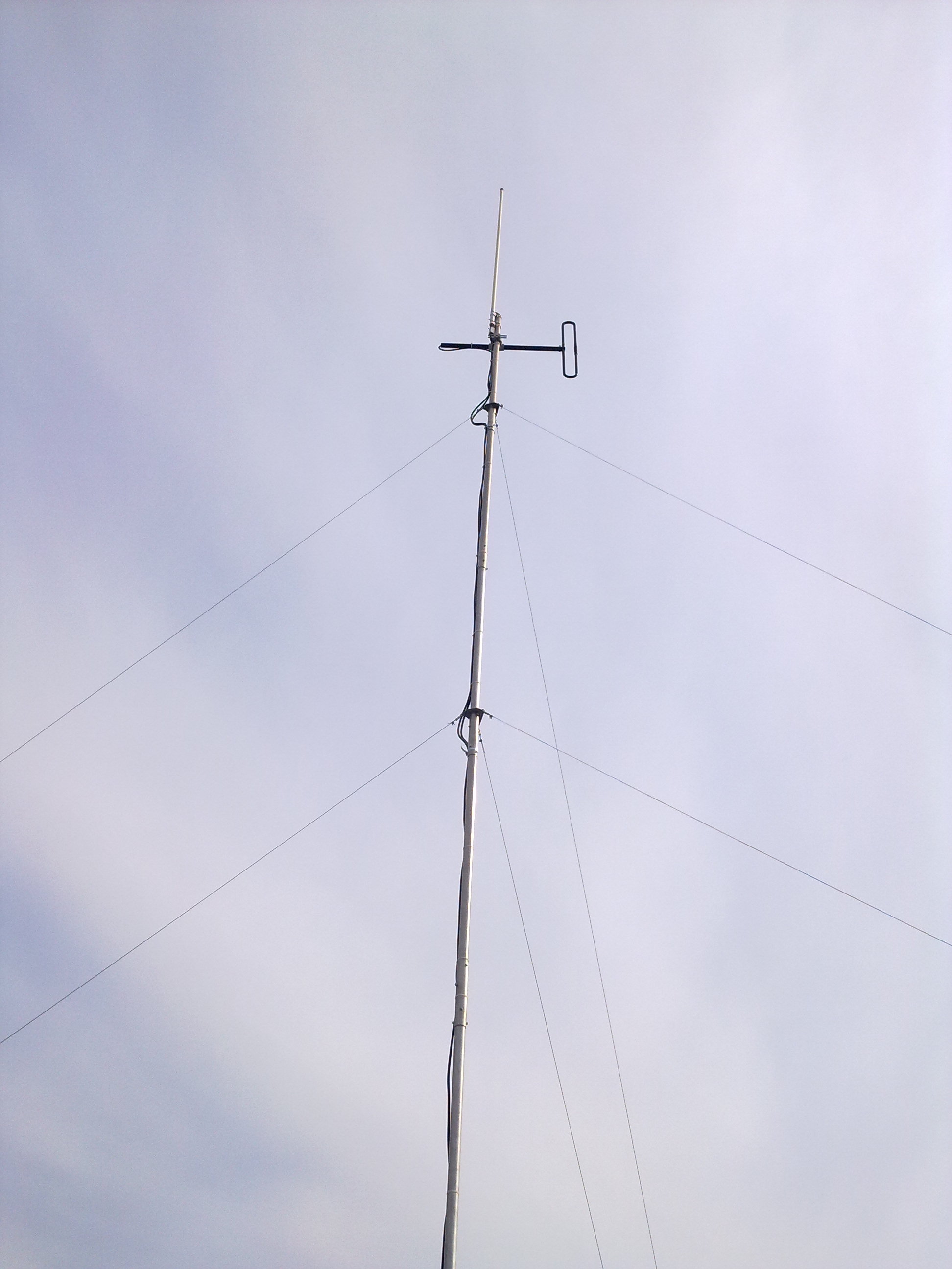

Здравствуйте,достался в "наследство" пульт мониторинга на базе RS-202BS FS(пульт RS-202PN,ПО "РИФ Страж"2.8v)
Антенна
стоит на четвертом этаже и поднята метров на 10 , кабель между антенной и базой метров 20-25.Вблизи высоток выше нас нет в радиусе километра.
Проблема : Частые потери связи,пропадают сразу несколько объектов и так же восстанавливаются .Потери в пульте RS-202PN есть, так же отображается и в ПО "Риф Страж". По началу грешил на антенны таксомоторной службы но сложилось так что они съехали и соответственно антенны убрали,потери остались.Есть подозрение что это антенна рации ГБР установленная предыдущими владельцами на фото видно её.
Помогите решить эту задачу, что сделать что бы убрать потери.
Леонид
Зарегистрирован: Чт май 09, 2013 8:10 am
Re: Потеря объектов, база RS-202bs
Сообщение Белов Борис » Вт май 21, 2013 2:18 pm
Проверить влияние антенны ГБР просто:
- проведите серию переговоров с использованием этой антенны, с одновременным наблюдением за например уровнем сигнала с тестового передатчика, настроенного на частое излучение тест сигналов.
- если это не дася явной картины, - можно отключить антенну ГБР, переведя ГБР на сотовые телефоны на время, в течение которого у вас гарантированно наблюдались пропадания связи
По самой АФУ систему 202 необходим регламент с переборкой, заменой разъемов и пр. Штатно согласно часто задаваемому вопросу номер 1 из FAQ по системе 202 >>>
