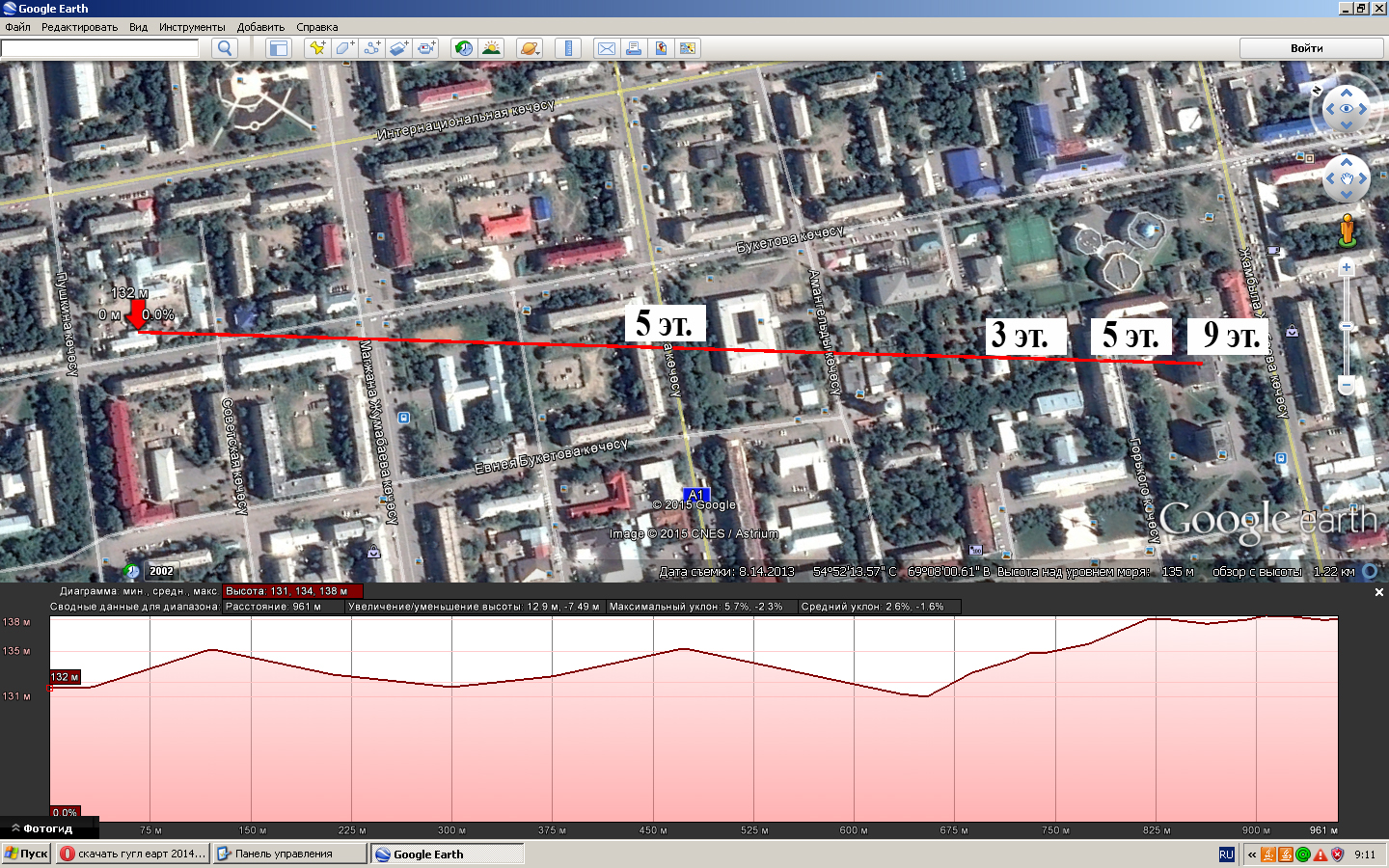

Сообщение naa » Пн апр 06, 2015 1:59 pm
Ну а мы скромно заняли несколько зданий ( вернее крыш ) типа таких, как по ссылке, прием нормальный :D
https://cloud.mail.ru/public/a3e288a2a846/0_7a3ea_ec4ce32e_XL.jpg
