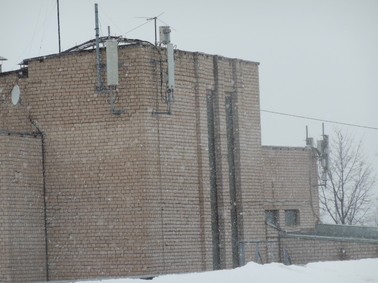

Причину вроде нашли, где то в период начала потери сигнала на крыше соседнего завода были установлены усилители. Сами базовые станции были установлены давно. Что можно сделать, посоветуйте.

Сообщение Белов Борис » Пт мар 01, 2013 4:18 pm
Александр Барулин писал(а):Причину вроде нашли, где то в период начала потери сигнала на крыше соседнего завода были установлены усилители. Сами базовые станции были установлены давно. Что можно сделать, посоветуйте.
- Каково расстояние между этой и вашей крышей?
- Как по высоте разнесены их секторные антенны (прямоугольные белые или светло-серые конструкции по углам здания) и ваша антенна?
- Известно что за оператор?
Для примера и понимания, на фотографии в левом верхнем углу мачта с двумя этажами растяжек - уверен: система, чья антенна установлена на ней, не испытала дополнительный проблем, потому что:
- антенна хорошо разнесена по высоте с секторными антеннами
- антенна находится в "противофокусе" секторных антенн (они строго направленные, в большинстве своем с встроенным рефлектором, потому задний лепесток у них минимален).
Если для вас такая конфигурация будет невозможна - надо будет пообщаться с хозяином на тему того, что похоже его аппаратура работает нештатно, и создает помехи на 433-м диапазоне.
Re: RS-202: Потеря связи с многими объектами по ночам
Сообщение Александр Барулин » Пн мар 04, 2013 8:49 am
Расстояние примерно метров 100. Оператор Мегафон, концов не найти, так как приезжают областные специалисты. Секторные антенны выше примерно метра на 3.
