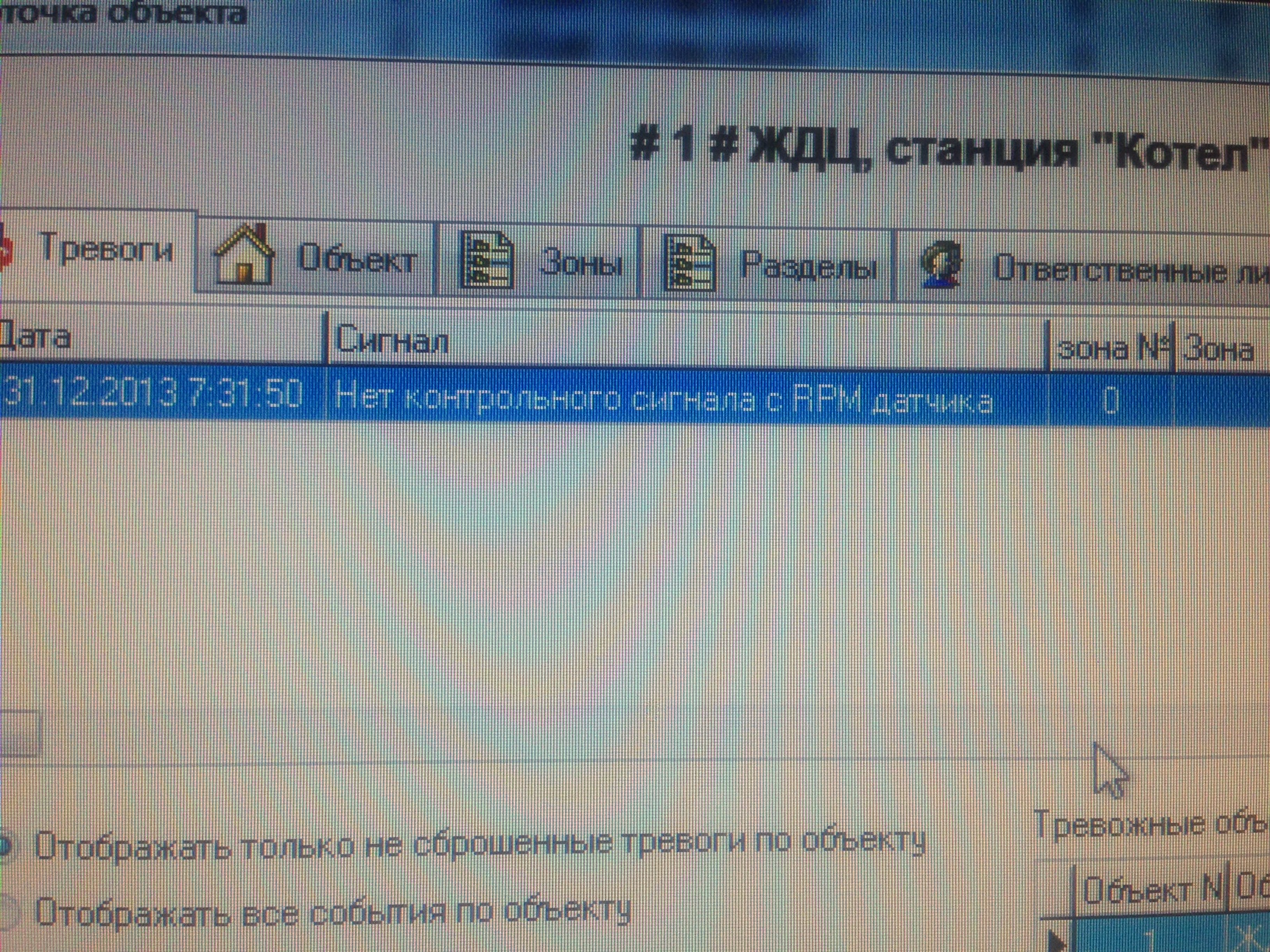

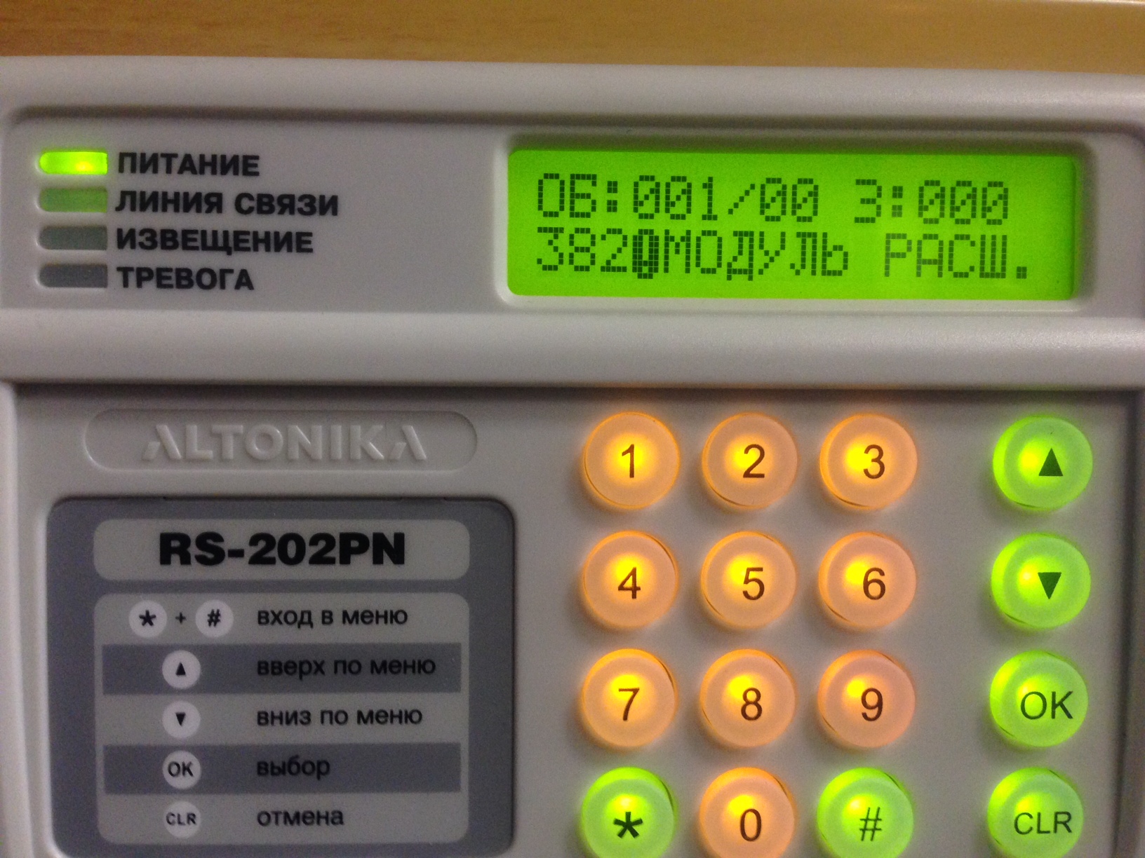

Имеем БС RS-202BS, RS-202PN, на данный момент на нее выходят два передатчика RS-202TC. Используем лицензионное ПО с ключом "Ритм-А" PCN6. Автоматические тесты приходят, все работает исправно. Но в один прекрасный момент перед новым годом выскочило сообщение: "Нет контрольного сигнала с RPM датчика". Нашел в журнале 202PN код "382", "модуль расш." Перерыл всю существующую литературу и яндекс, но так и не нашел ответа на свой вопрос. Сообщение выскочило и через секунду произошло восстановление.
Что это может быть такое и с чем это связано?

Это сообщение от панели, подключенной к передатчику RS-202TC. Причину необходимо искать в панели, возможно в ней имеются какие-либо расширители.

202TD и 202TC - это коммуникаторы сторонних панелей. Они принимают сигналы от подключенной к ним охранно-пожарной панели объекта, и передают соответствующие события на пульт по радиоканалу. Сами они могут генерировать ограниченное количество сигналов, все типы которых описаны в инструкциях к этим передатчикам и носят вспомогательный характер. Все прочие сигналы (по зонам, разделам, пользователям, тревоги, постановки, снятия, сбои шлейфов и пр.) относятся к юрисдикции охранной панели - коммуникаторы только принимают их от панели и передают на пульт, как переводчики. То есть коммуникаторы сами эти сигналы не генерируют, их генерирует панель, и ответы на вопросы, откуда берутся эти сигналы и что они значат, необходимо искать в инструкции по эксплуатации панели или адресовать техподдержке производителя панели.
Если панель Альтониковского производства, например Риф-ОП8 - то подобный вопрос необходимо адресовать нам.
Если панель стороннего производства, и ее инструкция не помогает разрешить ситуацию - надо обращаться к ее производителю или авторизованному дистрибьютору.

Спасибо за ответ, это я понял, что связано с панелью. Но дело как раз в том, что никаких панелей к передатчику не подключено. Цепочка простая, как угол дома: С2000-4 --> С2000-ИТ --> RS-202TC --> Антенна. Все. Охранки у нас нет, только пожарная сигнализация на "Болиде". Я ж почему и удивился, увидев сообщение от якобы какого-то охранного модуля, которого в принципе-то у нас не существует)). Потому и интересуюсь. Может быть было какое-то искажение сигнала при передаче и базовая станция его не правильно расшифровала, не понятно.

Роль панели в данном случае исполняет Болид, он сгенерировал этот сигнал, в нем и надо искать причину.

Теперь понял что к чему. Вероятно, после ремонта С2000-ИТ в Болиде в нем все же что-то изменилось. Спасибо за разъяснение :D , пока за две недели больше таких сигналов не поступало, будем ждать как поведет себя оборудование и разбираться. Спасибо большое за консультацию.
